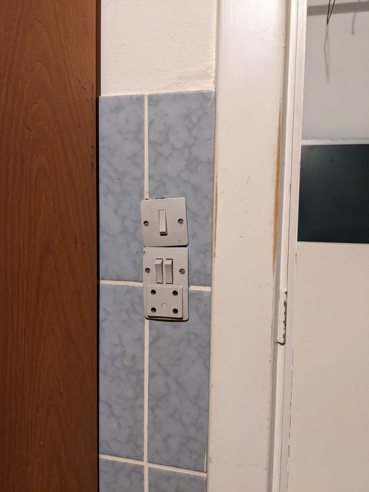

2 hours ago, Lars1 said:
Det afhænger af hvilken dåse der er brugt bag kontakterne. Hvis det er en træ dåse, er den relativ nem at udskifte med en moderne FUGA dåse med plads til de moderne FUGA udtag. Hvis det er en plast dåse kan det være at de moderne FUGA udtag passer.
Ok. Det er hos mine forældre og der kommer jeg ikke forbi så ofte. Er nødt til at sikre mig at jeg har det hele med når jeg tager derhen. Det er et hus fra 1970 så jeg har ikke fantasi til at tro at der ikke er plastic dåser.
Det er sikkert plastdåser, men de første plastdåser til denne mini tangent er ikke fuld dybde, pga. Nogen rørindføringer. Derfor kan de den nye udgave af Fuga-kontakter ikke være der, men skal have den gamle version.
