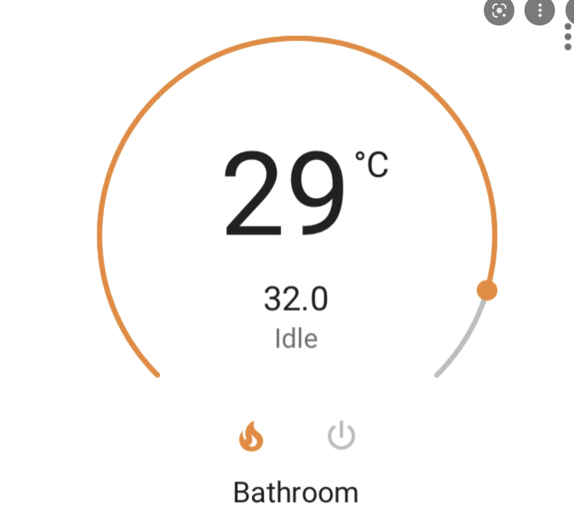

Jeg har lidt udfordringer med Home Assistant, og især også når det komme til at koble det sammen med vores IHC system.
Jeg ønsker at lave en Generic Termostat Card, som regulere SetPunktet i IHC installationen når man "justerer", så styringen altså bevares i IHC og ikke er afhængig af HA.  Derudover ønsker jeg selvfølgelig også at temperaturen vises. Skulle HA genstarte skal den selvfølgelig hente aktuelle SetPunkt fra IHC.
