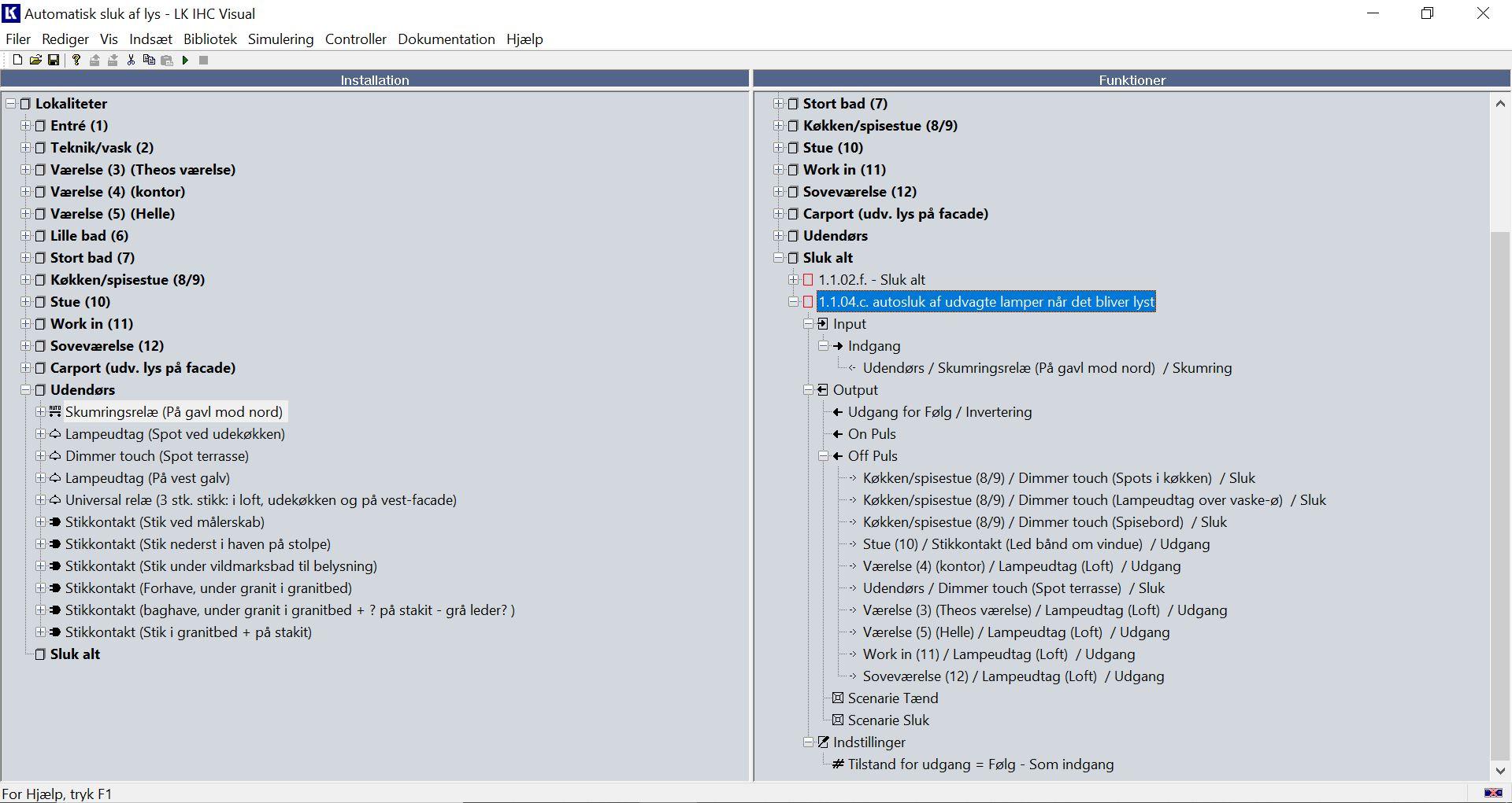

M&R Skrevet September 22, 2022 Rapporter Share Skrevet September 22, 2022 Hejsa. Hvilke funktionsblokke skal jeg bruge for at aktiver 'sluk alt-blokken når skumringsrelæet går off? Lige nu bruger jeg 1.1.04.c. Følg / Invertering hvor jeg har sat skumringsrelæet på indgangen og på udgangen er der sat 'diverse ting' på off puls. Det virker fint, men jeg vil gerne sætte delay på, så der fx. går 15 min. efter skumringsrelæet er gået off til at alt lys slukker. Jeg har forsøgt med en timer men det virker ikke optimalt, da den får lyset til at blinke om aften når skumringsrelæet går on. På forhånd tak. Citér Link til kommentar Del på andre sites More sharing options...
0 Allan Nissen Besvaret September 23, 2022 Rapporter Share Besvaret September 23, 2022 Der findes en blok der hedder "Forsinket tiltræk/frafald". I Visual 3 hedder den 4.1.03.a. Indstil timer for forsinket udkobling til de 15 minutter du ønsker, forbind skumring til Indgang, og OFF puls til din sluk alt blok. Timer for forsinket tilkobling er underordnet, ligesom du ikke skal bruge ON puls eller Udgang. Citér Link til kommentar Del på andre sites More sharing options...
0 M&R Besvaret September 25, 2022 Forfatter Rapporter Share Besvaret September 25, 2022 Mange tak for hjælpen! Det var lige det der skulle til. Citér Link til kommentar Del på andre sites More sharing options...
