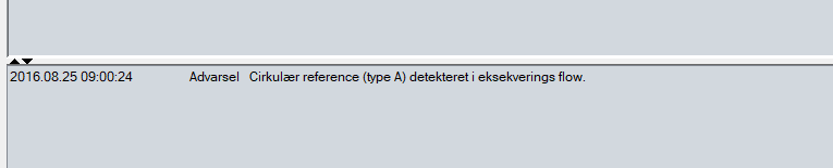

Jeg er ret frustreret lige nu - prøvede at programmere en ændring til udv. lys med IHC dimmer, brugte scenarie, og fik en cirkulær reference A.
Igen idag da jeg skulle trække en ledning fra måler til et input modul, så fik jeg endnu en cirkulær reference A. - I pulsopsamling blok kan jeg se at puls skifter mellem on/off, men der kommer ikke nogle målinger?  (Kan man ikke bruge SO (+/-) fra Bimåler og fra Bimåler til input samtidigt? - tænkte det var smart at se målingerne på controller og input stemte overens?)

  På 4.9.2022 at 16:08 , Lars1 skrev:
Prøv lige at checke datoen på din cirkulære reference fejl. Medmindre tiden på din controller er helt hen i skoven, så er det en MEGET gammel fejl. Fejl bliver liggene i serviceview indtil du clear loggen. Højre klik på log entriet og vælg slet loggen.
Det har jeg også gjort, men det er stadig en gåde for mig som ingen har kunne svare mig på.
Når controller er gået i fejltilstand, og kan ikke kommer ud af fejltilstand før du lægger et tomt projekt op. Ved opstart og indlæsning af projekter igen dukker den cirkulær reference op i loggen. Dato ikke nogen mening. Kan ikke se hvad jeg kan bruge den til - og vigtigt er jeg kan ikke se hvad fejlen skyldes som jeg skulle have lavet? - især fordi jeg nødt til at linke alle mine wireles komponenter igen efter en reset.
Med en visual 3 controller burde du kunne bruge rebuild funktionen, så du slipper for at genlinke wireless enheder efter en reset.
Cirkulære reference fejlen kan jeg ikke forklare, men hvis den kun dukker op i forbindelse med en reset vil jeg ikke bekymre mig for meget over den. Datoen kan evt. skyldes at controlleren ikke har fået opdateret tiden på det tidspunkt hvor fejlen opstår og dermed er default tidspunktet i controlleren. Hvis du vil teste det, så prøv at slette NTP opsætningen i din IHC controller og efterfølgende reset den. Så skulle du gerne se default tiden.
