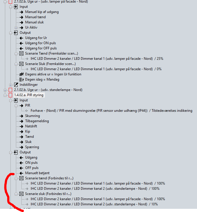

Er der en skarp IHC programmør der kan hjælpe mig her? Da jeg har Dimmer funktionen kan jeg ikke rigtig teste det.
Jeg ønsker at tilføje to funktioner til udv. lys- Lige nu har jeg alt udv. lys der tænder på lux føler, men ønsker en ændring.
1- Den funktion jeg har nu er, at udv. lys tænder på lux føler og den "nye" funktion jeg ønsker tilføjet er at når der er bevægelse skal lys dæmpes op til 100% og gå tilbage til oprindelig indstilling efter f.eks. 3 min. (Funktion er også bestemt af kalender)
(Jeg bruger LK IHC Dimmer 2 kanal her)
2. Den anden funktion (f.eks. bestemt af kalender) skal lys ikke tænde på lux føler men kun på PIR sensor og slukke igen efter en tid.
Jeg har brugt følgende blokke som fungere lige nu rigtig godt, dog vil jeg har PIR sensor ind over.
Blok 2.1.04.a kalender til styring af ugeur
Blok 2.1.02.b uge ur til udv. lampe
Blok 2.1.02.b uge ur til standerlampe
Har tænkt mig at bruge 1.4.02.a PIR styring, men ved ikke hvordan jeg får den ind i loopet?
