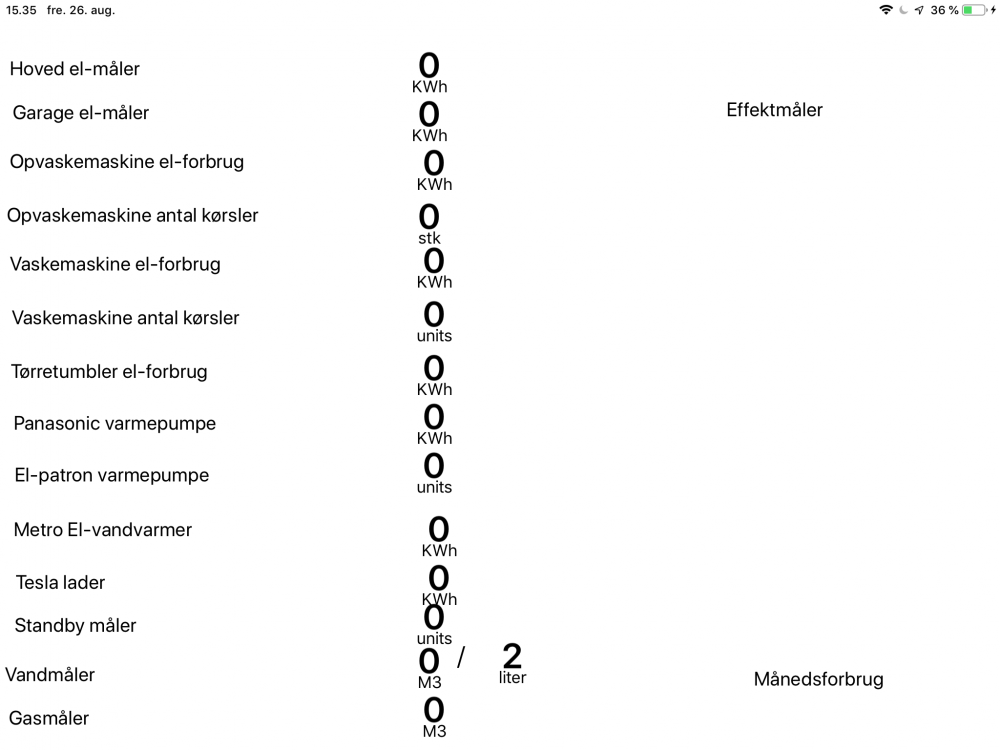

Bjarne Sørensen Skrevet August 26, 2022 Rapporter Share Skrevet August 26, 2022 Øv øv øv. Jeg mistede lige alle mine målerdata ifb. med upload af et ændret projekt. Jeg kører IHC-Captain 1.54. Var der ikke noget med at Captainen selv tager backup af runtimedata? @Mikkel Skovgaard Please help. Citér Link til kommentar Del på andre sites More sharing options...
Lars1 Besvaret August 26, 2022 Rapporter Share Besvaret August 26, 2022 Jeg ved ikke hvilken version af IHC Captain du køre med, men i den version jeg køre med (en tudse gammel version) skal selv sætte logging af data op, ellers får man kun vis aktuelle data. Hvad skete der dat du mistede runtime værdierne? Citér Link til kommentar Del på andre sites More sharing options...
Bjarne Sørensen Besvaret August 26, 2022 Forfatter Rapporter Share Besvaret August 26, 2022 1 time siden, Lars1 skrev: Hvad skete der dat du mistede runtime værdierne? Jeg dummede mig. Jeg brugte din metode med: 1.Power fra controller. 2. Power på igen. 3. Vent 5 min. 4.Start Visual 5. Vent 5 minutter. 6. Download projektfil. 7. Ændre i projektfil. 8. Gem på pc. 9. Upload projekt. Men men, så havde jeg lige en lille ændring til projektfilen, den lavede jeg og trykkede upload igen. Og så skete skaden. Jeg skulle have været hele møllen igennem igen Nu har jeg genskabt de fleste af mine måledata ud fra et screenshot af mine detaljerede sider fra iPad'en den 6-7 2022. Død ærgerligt og det har taget flere timer. Jeg kunne virkelig godt bruge et smartere system til at gemme mine data. Citér Link til kommentar Del på andre sites More sharing options...
Lars1 Besvaret August 27, 2022 Rapporter Share Besvaret August 27, 2022 12 timer siden, Bjarne Sørensen skrev: Men men, så havde jeg lige en lille ændring til projektfilen, den lavede jeg og trykkede upload igen. Når jeg ændre i mit program, uploader jeg ofte undervejs, da jeg ofte skal lave flere ændringer. Det vigtige er at man ikke mister forbindelsen til controlleren undervejs. 12 timer siden, Bjarne Sørensen skrev: Nu har jeg genskabt de fleste af mine måledata ud fra et screenshot af mine detaljerede sider fra iPad'en den 6-7 2022. Død ærgerligt og det har taget flere timer. Jeg kunne virkelig godt bruge et smartere system til at gemme mine data. I IHC captain kan du opsætte datalogging til disk. Det er relativt simpelt at sætte op og fylder ikke ret meget. Det vil dog fortsat tage tid at gå gennem tekst filerne og genskabe dine data, men du vil have de aktuelle data fra få sek. før de blev nulstillet. Citér Link til kommentar Del på andre sites More sharing options...
Bjarne Sørensen Besvaret August 27, 2022 Forfatter Rapporter Share Besvaret August 27, 2022 1 time siden, Lars1 skrev: Når jeg ændre i mit program, uploader jeg ofte undervejs, da jeg ofte skal lave flere ændringer. Det vigtige er at man ikke mister forbindelsen til controlleren undervejs. Det var også sådan jeg gjorde. jeg havde afbrudt forbindelsen til IHC-Captain og serviceview osv så de ikke belastede webinterfacet. Men efter upload som gik fint, var programafviklingen stoppet. I administrator stod controlleren til at være i fejltilstand. Efter en reboot kom den op igen men alle målere stod i nul. Jeg har også en gammel fejl stående i serviceview hvor der står at webporten dødede uventet eller noget i den stil. Den er dog et halvt år gammel. Citér Link til kommentar Del på andre sites More sharing options...

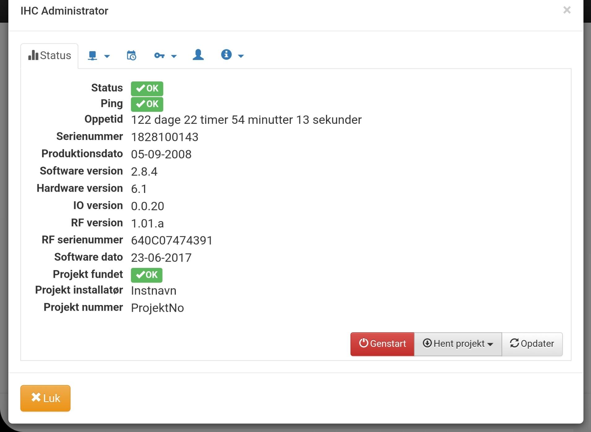

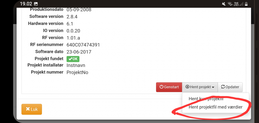

Mikkel Skovgaard Besvaret August 27, 2022 Rapporter Share Besvaret August 27, 2022 På 26.8.2022 at 15:41 , Bjarne Sørensen skrev: Øv øv øv. Jeg mistede lige alle mine målerdata ifb. med upload af et ændret projekt. Jeg kører IHC-Captain 1.54. Var der ikke noget med at Captainen selv tager backup af runtimedata? @Mikkel Skovgaard Please help. Det kan ihc captain via ihc administrator menuen. Citér Link til kommentar Del på andre sites More sharing options...

Bjarne Sørensen Besvaret August 28, 2022 Forfatter Rapporter Share Besvaret August 28, 2022 15 timer siden, Mikkel Skovgaard skrev: Det kan ihc captain via ihc administrator menuen. Fedt. Når jeg prøver at hente projektfil med kørselsværdier står den stille her til sidst. Hvordan genskaber jeg data? Og det skal vel gøres ud fra at jeg har hentet disse data først? Citér Link til kommentar Del på andre sites More sharing options...
