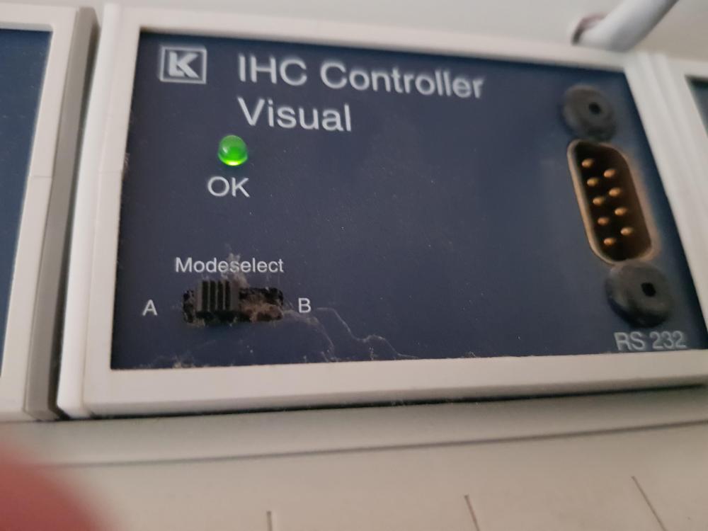

Vi har haft IHC i vores hus i næsten 25 år, så det er af ældre dato. Programmerer selv via pc og forbindelse til eltavlen og controller. Nu har jeg mistet alt på pc, og må geninstallere. Har dog backup af ihc filerne, men ved ikke lige hvilken software jeg skal downloade for at få det til at spille sammen. Controlleren ses på vedhæftede foto.  Når jeg klikker på program filen i seneste backup siger den "Projektet er fra en nyere IHC visual og kanikke indlæses. Opgrader til nyeste IHC visual version." Har forsøgt med LK IHC control 03.04.72.03, og kan få brugerfladen frem (se foto).  Men når jeg vælger at hente fra backupfilen, så sker der intet. Heller ikke hvis jeg prøver at "hente" fra controlleren. Den henter tilsyneladende - men når den er færdig er der ingen ændring på brugerfladen. Jeg kan altså ikke se vores "setup". Så jeg er lidt stuck...hvordan kommer jeg videre?

LK IHC er dersværre ikke software compatibel på tværs af controller versioner. Det er kun hardwaren som er compatibel på tværs af controller.
Din controller ligner en Visual 1 controller, så du skal hente seneste version af Visual 1. Du kan hente den her (kræver login til mit lk) https://www.lk.dk/mitlk/download-ihc-software/ihc-controller-visual-1/
